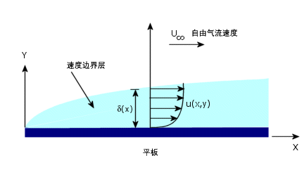

对流与边界层的概念相关,边界层是在一个假想的靠近静止分子的表面与周围环境中流体的流动之间的一个薄过渡层。这显示在下图流过平板的流动中。
其中 u(x,y) 是 x 方向的速度。一直到流体层外边线的区域(定义为自由气流速度的 99%)称为流体边界层厚度 d(x)。

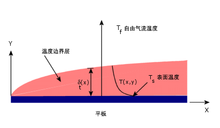

类似的草图可以由表面温度到周围温度的温度过渡来构成。温度变化的图解如下图中所示。请注意,热边界层厚度不一定与流体的边界层厚度相同。构成
Prandtl 数控制两种边界层的相对大小。Prandtl
数 (Pr) 为 1 将隐含两种边界层的行为相同。
