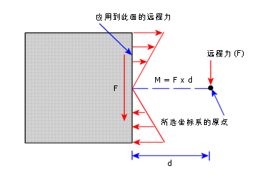

例如,如果将远程力 F 应用到如图所示的面,则除了应用力 F 外,该程序还将应用与力矩 M = F x d 对等的力。
