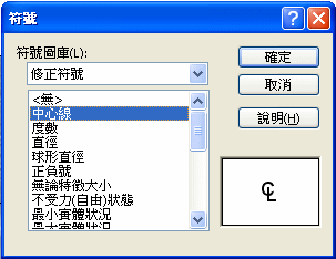

SolidWorks 有一符號庫(例如度、深度等符號),在尺寸值 PropertyManager 中,按一下尺寸文字之下的更多符號來存取資料庫。也可以在如註解、幾何公差符號、表面加工符號、熔接符號等的各種註記 PropertyManager中使用符號庫。
在尺寸值 PropertyManager 中的符號按鈕
來自修改符號資料庫的一些符號
完整的鑽孔符號資料庫
代表性的旗標符號
