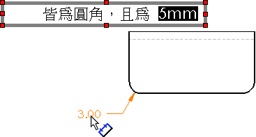

從工程圖中插入註記或尺寸至註解中:
  1. 產生或編輯一個現有的註解。
  1. 在圖面中選擇一個現有的註記或尺寸。
    如果您選擇一個有符號或公差的尺寸,項目會被包括在註解中。
  2. 按一下確定
要編輯註記或尺寸,您必須在工程圖頁中編輯現有的註記或尺寸。如果註記或尺寸是從現有的註記或尺寸被插入,您不能在註解中編輯註記或尺寸。當您編輯現有的註記或尺寸時,在圖頁中註記及尺寸的所有副本都會被更新。
