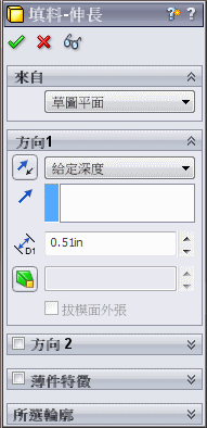

PropertyManager 概要
PropertyManager 出現在圖面左側窗格的 PropertyManager 標籤
中。當您選擇在 PropertyManager 中定義的圖元或指令時,PropertyManager 會開啟。您可以在工具、選項、系統選項、一般中選擇 PropertyManager 是否於其他狀況中開啟。
合格。接受選擇,執行指令,並關閉 PropertyManager。
取消。忽略所有選擇並關閉 PropertyManager。
預覽。顯示特徵的預覽。
說明。開啟相對應的說明主題。
保持顯示。固定 PropertyManager 的開啟。
上一步。回到前一步驟。
下一步。前進至下一個步驟。

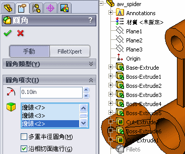

快顯 FeatureManager(特徵管理員)樹狀結構
垂直及水平的控制
當您產生新文件時,PropertyManager 以最佳寬度開啟。您可以前後拖曳分開 PropertyManager 與圖面的分割棒來調整 PropertyManager 的寬度。會抓取到最佳的寬度位置來顯示 PropertyManager。 |
一個分割列讓您可以分割左邊的窗格來顯示任何 ProperyManager、FeatureManager(特徵管理員)、ConfigurationManager、及協力搭配程式標籤的組合。當游標的形狀變為 時,將水平分割列拖曳向下。要回到單一窗格的狀態,連按兩下分割列或將其拖曳到窗格的最上方。 |
