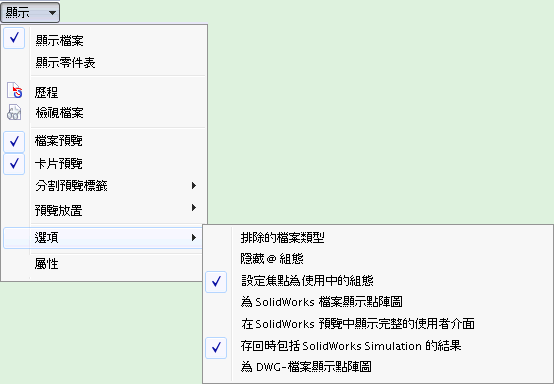

按一下顯示,以控制資料保險箱資訊如何顯示在檔案視圖窗格。選項子功能表可讓您選取顯示選項,例如設定焦點為使用中的組態為 SolidWorks 檔案顯示點陣圖顯示亦可讓您檢視所選文件的歷史紀錄,在 SolidWorks Enterprise PDM 檔案檢視器進行開啟,或檢視其屬性。

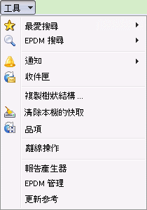

按一下工具來存取工具,例如 EPDM 搜尋複製樹狀結構通知編輯器報告產生器、或 EPDM 管理工具。
