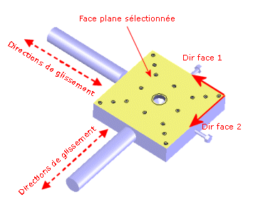

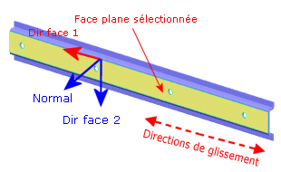

Sur une face plane
Vous pouvez utiliser cette option uniquement lorsque toutes les faces sélectionnées sont planes. Chaque face peut se trouver dans un plan différent. Chaque face est contrainte relativement à ses propres directions (Direction 1, Direction 2 et Normale).
Attribut
Valeur
DDL possibles pour les maillages volumiques
3 translations
DDL possibles pour les maillages avec coques
3 translations et 3 rotations
Symbole 3D
translation
rotation
Entités sélectionnables
Faces planes uniquement
Translations
Le long de la face selon direction 1
Le long de la face selon direction 2
Normal à la face
Rotations (pour les coques uniquement)
Autour de la face selon direction 1
Autour de la face selon direction 2
Autour de normal à la face
