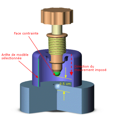

Utilisation d'une arête de modèle
Vous pouvez utiliser une arête droite de modèle comme référence pour appliquer des déplacements imposés. Vous pouvez définir la translation dans la direction de l'arête. Pour les maillages avec coques, vous pouvez également indiquer la rotation autour de l'arête.
Le tableau suivant propose un récapitulatif des attributs de ce type de déplacement imposé :
Attribut
Valeur
DDL possibles pour les volumes
1 translation
DDL possibles pour les coques et les poutres
1 translation et 1 rotation
DDL possibles pour les barres
1 translation
Symbole 3D
translation
rotation
Entités sélectionnables
Sommets, arêtes, faces et connexions de poutre
Translations
Le long de l'arête
Rotations (pour les coques et les poutres uniquement)
Autour de l'arête
