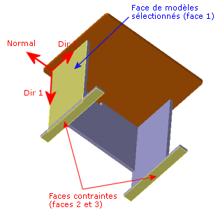

Utilisation de la face d'un modèle
Vous pouvez utiliser une face de modèle plane comme référence pour appliquer des déplacements imposés. Vous pouvez définir les translations dans les directions 1 et 2 de la face ainsi que dans la direction normale à la face. Pour les maillages coque, vous pouvez définir les rotations par rapport à ces directions.
Le tableau suivant propose un récapitulatif des attributs de ce type de déplacement imposé :
Attribut
Valeur
DDL possibles pour les volumes
3 translations
DDL possibles pour les coques et les poutres
3 translations et 3 rotations
DDL possibles pour les barres
3 translations
Symbole 3D
translation
rotation
Entités sélectionnables
Sommets, arêtes, faces et connexions de poutre
Translations
Le long de la face selon direction 1
Le long de la face selon direction 2
Normal à la face
Rotations (pour les coques et les poutres uniquement)
Autour de la face selon direction 1
Autour de la face selon direction 2
Autour de normal à la face
