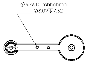

Beispiele für Bohrungsbeschreibungen:
Eine Bohrungsbeschreibung mit Informationen vom Bohrungsassistenten:
Dieselbe Bohrungsbeschreibung, aber durch Geometrie definiert:
Ein Schnitt-Feature, das eine Bohrung darstellt. Das Schnitt-Feature muss eine kreisförmige Skizze enthalten:
Sie können Bohrungsbeschreibungen Toleranzen und Genauigkeit hinzufügen:
