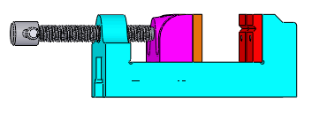

Sie können in HLR/HLV in einer Zeichnung die Modellfarben eines Teils oder einer Baugruppe anzeigen. Zugewiesene Layers setzen diese Einstellung außer Kraft.
Um die Modellfarben anzuzeigen, klicken Sie auf Extras > Optionen > Dokumenteigenschaften > Detaillierung. Wählen Sie Modellfarbe für verdeckte Kanten ausgeblendet/sichtbar in Zeichnungen verwenden.
Farbige Baugruppe Farbige Zeichnung
