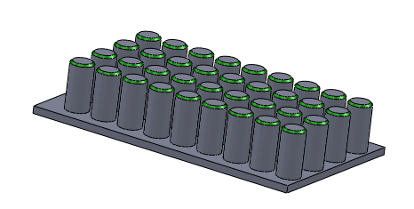

Durch die automatische Feature-Erkennung können jetzt Verrundungen, Fasen oder Bohrungen der gleichen Geometrie zu einem Feature zusammengefasst werden. Beispielsweise werden sieben Verrundungen desselben Radius als ein und dasselbe Feature erkannt. Dadurch reduziert sich im FeatureManager die Anzahl der Features und können Features zusammen gruppiert werden, sodass sie besser lesbar sind und auch kleinere Dateien ermöglichen.
  1. Öffnen Sie Installationsverzeichnis\samples\whatsnew\FeatureWorks\FeatureWorks-CombineFeatures.x_t.
  2. Wählen Sie im automatischen Erkennungsmodus Standard-Features aus. Wählen Sie unter Automatische Features die Option Verrundungen/Fasen.
Bisher wurden durch FeatureWorks bei solch einem Beispiel 36 Fasen erkannt. Jetzt wird jedoch dafür nur ein Fasen-Feature im FeatureManager angezeigt.
Um das Kombinieren-Feature auszuschalten, klicken Sie auf FeatureWorks-Optionen (Features-Symbolleiste) oder Einfügen > FeatureWorks > Optionen. Aktivieren oder deaktivieren Sie auf der Registerkarte Erweiterte Steuerungen unter Automatische Erkennungden Befehl Verrundungen kombinieren, Fasern kombinieren oder Bohrungen kombinieren.
