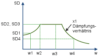

Relatives Verschiebungsreaktionsspektrum für ein bestimmtes Dämpfungsverhältnis ξ1.
entspricht dem maximalen, absoluten Wert der relativen Verschiebungszeitverlaufsreaktion für die einzelnen SDOF-Oszillatoren.
Natürliche Schwingungsdrehfrequenz der einzelnen Oszillatoren.
