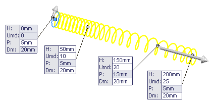

Sie können eine Spirale mit variabler Steigungshöhe definieren, indem Sie Höhe und Umdrehung angeben.
Bisher waren nur Steigung und Umdrehung sowie Höhe und Steigung für variable Steigungshöhe verfügbar. Höhe und Drehung konnte nur beim Definieren einer Spirale mit konstanter Steigungshöhe verwendet werden.
Wählen Sie in einem Teil eine Skizze aus, die einen Kreis enthält. Klicken Sie auf Einfügen > Kurve > Helix\Spirale. Wählen Sie im PropertyManager unter Definiert durch die Option Höhe und Drehung aus. Wählen Sie unter Parameter die Option Variable Steigungshöhe. Geben Sie die Werte für H (Höhe) und Rev (Drehung) in die Tabelle ein.
