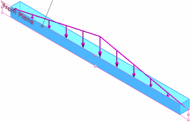

Sie können nun ungleichmäßige Lasten oder Lsten, die auf einem Teil des Balkens festgelegt sind, definieren. Sie können tabellengesteuerte Kraftwerte an unterschiedlichen Stellen des Balkens festlegen, oder Sie können sie aus vordefinierten Lastverteilungen wie dreieckig, parabolisch oder elliptisch auswählen.
Wählen Sie im PropertyManager Kraft/Drehmoment Ungleichmäßige Verteilung.
Wählen Sie eine der folgenden Optionen aus:
Gesamtlastverteilung
Verteilt die angegebene Gesamtkraft oder das Moment entlang der Länge des Balkens. An den Enden des Balkens werden keine Lasten angewendet. Die Form der Verteilung kann parabolisch, dreieckig oder elliptisch sein.
Zentrierte Lastverteilung
Verteilt die angegebene Kraft oder das Moment im Zentrum des Balkens. Lasten nehmen an beiden Seiten vom Zentrum ab, je nach ausgewählter Verteilung und werden per Einheitenlänge definiert. An den Enden des Balkens werden keine Lasten angewendet.
Tabellengesteuerte Lastverteilung
Wendet die Kraftwerte an bestimmten Stellen entlang der Länge des Balkens an. Sie definieren die Stellen entweder als Prozente oder als Abstände von einem Ende des Balkens. Sie können zwischen linearen und kubischen Interpolationsschemata für Zwischenstellen, die nicht in der Tabelle festgelegt sind, wählen.
