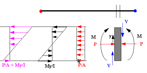

Si prenda in esame un piccolo segmento su un elemento trave soggetto a forze 2D semplificate (forza assiale P, forza di taglio V e momento flettente M):
In un caso generico, sul segmento agiscono 3 forze e 3 momenti.
Sollecitazione assiale uniforme = P/A (simile a elementi puntone-tirante)
Sollecitazione di taglio uniforme = V/A
Il momento flettente M provoca una sollecitazione di flessione che varia linearmente con la distanza verticale y dall'asse neutro.
Sollecitazione flettente (y) =My/I
Dove I è il momento d'inerzia attorno all'asse neutro.
La sollecitazione flettente è massima alle fibre estreme. In questo esempio, la compressione massima si ha alla fibra superiore e la tensione massima alle fibre inferiori estreme.
