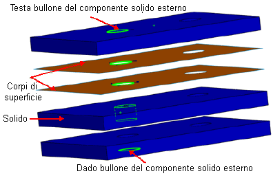

  • Serie di bulloni. Selezionare il bullone più di due componenti insieme. Per gli studi non lineari è possibile imbullonare più di due componenti solidi.
. Selezionare le facce cilindriche dei corpi solidi o i bordi circolari delle superfici dello shell dai componenti intermedi. Per gli studi non lineari, selezionare la faccia cilindrica da un corpo solido.
