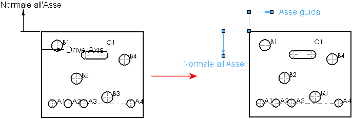

La tabella viene posizionata sul disegno con note aggiunte vicino ai fori.
Per modificare il riferimento di origine:
Selezionare un asse nell'area grafica, quindi fare clic su Modifica definizione di riferimento nel PropertyManagerAsse della tabella di forature.
- o -
fare clic con il pulsante destro del mouse sulla tabella di foratura nell'albero di disegno FeatureManager e selezionare Modifica funzione.
Nell'area grafica, selezionare un vertice o un asse X e Y.
Fare clic su
Le colonne X LOC e Y LOC si aggiornano conseguentemente.
Ridimensionare e riposizionare i contrassegni della coordinata trascinandoli.
