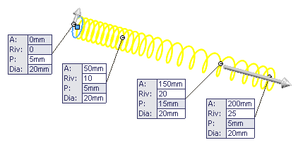

È possibile definire un'elica a Passo variabile specificando Altezza e rivoluzione.
In precedenza, erano disponibili solo i parametri Passo e rivoluzione e Altezza e passo per Passo variabile e si poteva utilizzare Altezza e rivoluzione solo per definire eliche a Passo costante.
In una parte, selezionare uno schizzo che contiene un cerchio. Fare clic su Inserisci > Curva > Elica/Spirale. Nel PropertyManager, per Definizione, selezionare Altezza e rivoluzione. Sotto Parametri, selezionare Passo variabile. Immettere i valori H e Riv nella tabella.
