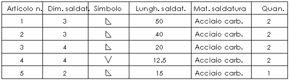

È possibile inserire tabelle di saldatura nei disegni.
Utilizzare le tabelle di saldatura per riassumere le specifiche di saldatura compreso:
- Quantità di saldature
- Dimensione saldatura
- Simbolo di saldatura
- Lunghezza saldatura
- Proprietà personalizzate dei cordoni di saldatura, come materiale, processo, massa, costo e tempo
Dopo aver personalizzato una tabella di saldatura, è possibile salvarla come modello per uso futuro.
La tabella di saldatura si aggiorna in maniera dinamica quando cambiano i corrispondenti cordoni o simboli di saldatura. Se si aggiorna un valore nella tabella di saldatura e si mantiene il legame con il cordone o il simbolo di saldatura, quest'ultimo si aggiorna nel modello.
