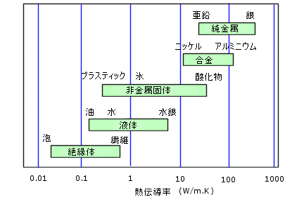

この図 は、液体、非金属固体、および純金属の常温と常圧における熱伝導率の値の範囲を示しています。
