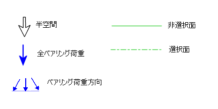

ベアリング荷重は接触する円筒面、またはシェルのエッジ間に発生します。 通常は、どの接触面、エッジも半径は同じです。 ベアリング集中荷重によって、接触面で不等分布圧力が生じます。 図に示すように適切な半空間で正弦変動と放物線変動の間で選択することができます。
注意: 正弦分布と放物線状分布の詳細については、軸受荷重分布(Bearing Load Distribution)を参照してください。 指定された軸受け荷重についての非対称エンティティの選択による結果として生じる不均衡な力についてのディスカッションは非対称エンティティーの選択による追加の力アプリケーション(Additional Force Application due to Selection of Unsymmetric Entities)を参照してください。
図(Illustration)
半空間の角度Fは180°以下で定義されます。
選択面の下半分のみに荷重が適用されます
荷重は半空間内にある選択面の一部のみに適用されます。
半空間内に選択領域無し。荷重は適用されません。
選択面に荷重が適用されます
