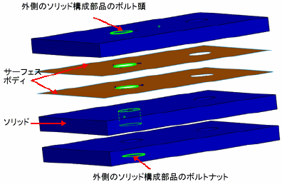

(Bolt) は2つ、または複数のコンポーネント、または、コンポーネントとグランドを結合することができます。 ボルトは、混在する重なったソリッド、シェル、板金ボディを貫通して定義することができます。

ボルト頭部穴の円形エッジ (Circular Edge of the Bolt Head Hole) と ボルトナット穴の円形エッジ (Circular Edge of the Bolt Nut Hole) エッジを選択し、各ボルト頭とボルトナット位置を定義します。

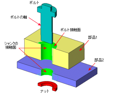

タイト フィット(Tight Fit)
シャンクの半径が少なともコンポーネントの1つに関連付けられている円筒面の半径と等しい場合は選択します。 タイト フィット(Tight Fit)に設定された円筒面は、剛体としてシャンクと共に固定され、変形されます。 タイト フィット ボルト結合の例(Example of a tight fit bolt connector).
シャンクの接触面
(Shank Contact Faces): シャンクに接触している1つ以上の円筒面を選択します。 1つのコンポーネントから複数の面を選択する場合、それらの面は同じ軸と半径を持たなければなりません。
