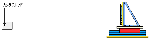

カメラのスレッドとなるダミー構成部品を作成します。
アニメーションのシーケンスには表示されないため、カメラのスレッドのサイズは重要ではありません。
アセンブリを開きカメラのスレッド(ダミー構成部品)をアセンブリに挿入します。
アセンブリの動きに応じて構成部品の位置が考慮されるように、カメラ スレッドをモデルから十分に離して配置します。
平行な合致関係をカメラ スレッドの側面とモデルの間に追加します。
平行な合致関係をカメラ スレッドの正面とモデルの正面の間に追加します。
合致により、カメラ スレッドはモデルの中央に配置されますが、その動作は制限されません。
正面(Front)ビューを使用して、カメラ スレッドをモデルの中央に配置します。
カメラ スレッドの拘束により、カメラと取り付けとアニメーション パスが作成しやすくなります。 |
