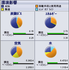

ダッシュボードとレポート(Dashboard and Reports)
SolidWorks Sustainability は環境に与える影響要因に関するリアルタイムのフィードバックを提供します。 結果は環境影響ダッシュボードに表示され、何らかの変化があると動的に更新されます。

環境影響要因(Environmental Impact Factors)
SolidWorks Sustainabilityは、材料、製造工程、場所の入力情報に基づいてライフ サイクルの全ステップを評価します。 SolidWorks Sustainabilityは、結果を環境影響要因として抽出し、これを測定および評価します。
二酸化炭素排出量
空気中に放出される二酸化炭素および一酸化炭素やメタンなどの同等物質は、地球温暖化の原因となります。
エネルギー消費
製品のライフ サイクル全体を通して消費されるあらゆる種類のエネルギーです。
酸性大気汚染
主に化石燃料の燃焼による大気汚染は、酸性雨につながります。
水体の富栄養化
河川を通して沿岸水域に到達する化学肥料による汚染は、藻類の大増殖を招き、沿岸水域における海洋生物が全滅する原因となります。
