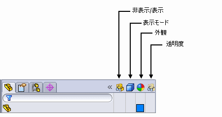

表示パネルを展開または折りたたむには:
  1. 表示パネルを展開するには、FeatureManagerパネル上部の(タブの右側)をクリックします。
表示パネルは FeatureManager パネルの右に現われます:
  1. 表示パネルを折りたたむにはをクリックします。
部品ドキュメントでは以下のような設定を表示できます:
表示設定
アイコン
コメント
表示/非表示
ボディに対して: ボディが表示されていることを示します。 同様にスケッチ、または平面を非表示、または表示することができます。
ボディに対して: ボディが非表示であることを示します。
外観
部品、ボディ、フィーチャーに対して: 外観を表示します。適用されていない場合は空欄となります。
透明度
部品、ボディ、フィーチャーに対して: 外観 PropertyManager で透明度が適用されていることを示します。透明度が適用されていない場合は空欄となります。
外観プロパティ(Appearance callouts) は、面の色、フィーチャー、ボディーと部品を表示して、色の編集へのショートカットです。
