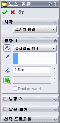

PropertyManager는 그래픽 영역 왼쪽 패널에 PropertyManager 탭 에 표시됩니다. PropertyManager에 정의된 요소 또는 명령어를 선택하면 열립니다. 도구, 옵션, 시스템 옵션, 일반에서 선택해서 다른 경우에 열리도록 할 수 있습니다.
  • 제목줄. 피처 아이콘 과 피처 이름 (예 돌출1) (읽기 전용).
  • 버튼.
확인. 선택을 적용하고, 명령어를 실행한 다음 PropertyManager를 닫습니다.
취소. 선택 사항을 무시하고 PropertyManager를 닫습니다.
미리보기. 피처 미리보기를 표시합니다.
도움말. 해당 도움말 항목을 엽니다.
보이기 유기. PropertyManager를 열어놓습니다.
이전. 이전 단계로 갑니다.
다음 . 다음 단계로 계속 진행합니다.
실행 취소. 이전 실행을 취소합니다.
  • 메시지 . 다음 단계를 알려주는 텍스트 상자로 흔히는 다음 단계를 실행하는 방법에 대해 설명합니다.
  • 그룹 상자. 관련된 버튼, 목록, 선택 상자 모음을 그룹(예:방향 1)으로 표시되면 확장 또는 수축 할 수 있습니다.

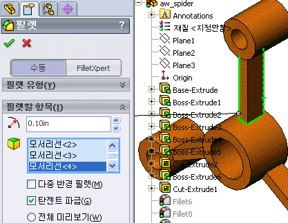

  • 선택 상자. 그래픽 영역이나 FeatureManager 디자인 트리에서 선택을 적용할 때. 활성되었을 때는 상자가 분홍색입니다. 선택 상자 안 항목을 선택할 때, 그래픽 영역에 강조 표시합니다. 상자에서 선택사항을 삭제하려면, 오른쪽 클릭해서 (한 항목을 위해) 삭제를 선택하거나 (모든 항목을 위해) 선택 없애기를 선택합니다.
플라이아웃 FeatureManager 디자인 트리
PropertyManager 제목줄 안을 클릭해서 그래픽 영역에 있는 플라이아웃 FeatureManager 디자인 트리를 표시합니다.
