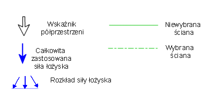

Obciążenia łożyska powstają pomiędzy stykającymi się ścianami cylindrycznymi lub krawędziami skorup. W większości przypadków stykające się ściany lub krawędzie mają taki sam promień. Siły łożyska generują niejednorodny nacisk na kontaktowych powierzchniach współpracy. Można wybrać pomiędzy sinusoidalną a paraboliczną zmiennością w odpowiedniej półprzestrzeni, jak to ilustruje rysunek.
Notatka: Aby uzyskać więcej informacji na temat rozmieszczenia sinusoidalnego i parabolicznego, patrz: Rozkład obciążenia łożyska. Aby zobaczyć dyskusję na temat niezrównoważonej siły wynikowa z powodu wybrania niesymetrycznych elementów względem określonego obciążenia łożyska, patrz: Dodatkowe zastosowanie siły ze względu na wybór niesymetrycznych elementów.
Ilustracja
Półprzestrzeń jest definiowana przez przestrzeń, w której kąt F jest mniejszy lub równy 180o.
Siła zostanie zastosowana tylko do dolnej połowy wybranej ściany.
Siła zostanie zastosowana tylko do tej części wybranej ściany, która zlokalizowana jest w półprzestrzeni.
Brak wybranego obszaru w półprzestrzeni. Nie zostanie zastosowane żadne obciążenie.
Siła zostanie zastosowana do wybranej ściany
