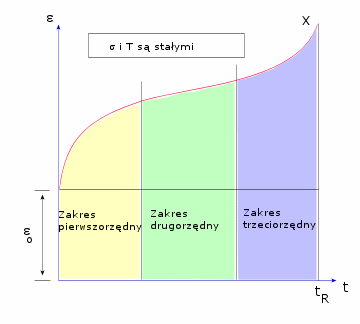

Krzywa pełzania przedstawia graf zależności odkształcenia od czasu. Na krzywej pełzania można wyróżnić trzy zakresy pracy: pierwszorzędny, drugorzędny i trzeciorzędny (patrz poniższy rysunek). Zwykle interesuje nas pierwszorzędny i drugorzędny zakres pracy.

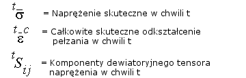

W numerycznej analizie pełzania, gdzie może być stosowane obciążenie cykliczne, w oparciu o regułę umocnienia zgniotowego, bieżące współczynniki odkształcenia pełzania są wyrażone jak funkcje bieżącego naprężenia i całkowitego odkształcenia pełzania:
gdzie:
