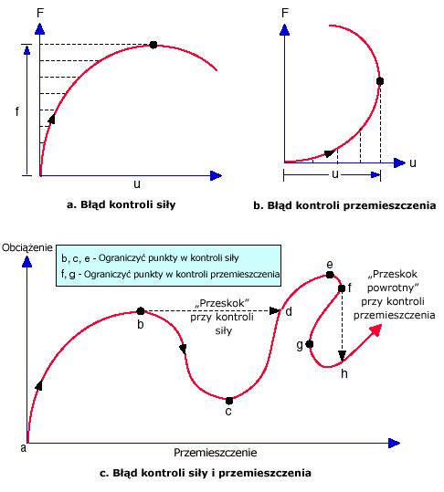

W tej technice dany punkt na ścieżce równowagi jest określany przez przecięcie powierzchni zdefiniowanej przez stały parametr przemieszczenia (U = stałe) z krzywą rozwiązania, jak to ukazano na poniższym rysunku.

Zarówno kontrola siły, jak i kontrola przemieszczenia nie działa w sąsiedztwie punktów zwrotu (znanych jako przeskok dla kontroli siły i przeskok powrotny dla kontroli przemieszczenia, jak na tym rysunku. Trudności te zwykle napotykane są w analizie wyboczenia ram, pierścieni i skorup. Trudności te z powodzeniem pokonuje kontrola długości łuku.
