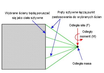

Obciążenie/Masa (połączenie sztywne)
Odległa lokalizacja to lokalizacja znajdująca się poza geometrią modelu. Ten menedżer właściwości PropertyManager służy do definiowania skupionych sił, momentów i mas w odległej lokalizacji. Użytkownik definiuje lokalizację, masę, siły i momenty w kierunkach X, Y i Z oraz elementy geometryczne połączone z określoną lokalizacją. Określona lokalizacja jest połączona z wybranymi elementami przy użyciu sztywnych prętów. Wybrane elementy (ściany, krawędzie i wierzchołki), które są sztywno połączone ze wspólnym punktem, mogą ulegać deformacji tylko jako ciało sztywne. W pobliżu ścian ze sztywnymi połączeniami mogą powstawać wysokie naprężenia.
Ten menedżer właściwości PropertyManager służy do definiowania odległej masy, reprezentującej jeden lub kilka komponentów, które są wygaszone lub nie zdefiniowane w danym modelu geometrycznym. Lokalizacja odległej masy powinna znajdować się w środku ciężkości nie modelowanych komponentów. Momenty bezwładności masy są obliczane względem układu współrzędnych, którego środek znajduje się w środku ciężkości, a osie X-Y-Z są równoległe do osi X-Y-Z układu współrzędnych globalnego lub zdefiniowanego przez użytkownika.
Program może automatycznie traktować komponent jak odległą masę.
