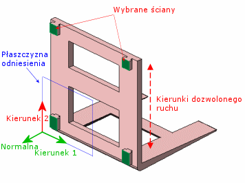

Używanie płaszczyzny odniesienia
Można użyć płaszczyzny w charakterze odniesienia, aby zastosować umocowania. Można zadać translacje w kierunkach 1 i 2 płaszczyzny, a także w kierunku normalnym do tej płaszczyzny. W przypadku siatek skorupy można zadać obroty względem tych kierunków.
Poniższa tabela zestawia atrybuty umocowania tego typu:
Atrybut
Wartość
Możliwe stopnie swobody dla brył
3 translacje
Możliwe stopnie swobody dla skorup i belek
3 translacje i 3 obroty
Możliwe stopnie swobody dla kratownic
3 translacje
Symbol trójwymiarowy
translacja
obrót
Elementy możliwe do wybrania
Wierzchołki, krawędzie, ściany i połączenia belek
Translacje
Wzdłuż kierunku 1 płaszczyzny
Wzdłuż kierunku 2 płaszczyzny
Normalnie do płaszczyzny
Obroty (tylko dla skorup i belek)
Względem kierunku 1 płaszczyzny
Względem kierunku 2 płaszczyzny
Względem kierunku normalnego do płaszczyzny
