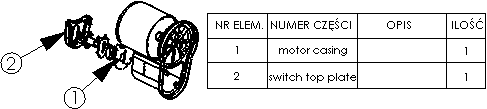

Przykład dwóch odnośników na linię:
Stos na prawo , Stos na lewo , Stos w dół , Stos w górę . Należy kliknąć kierunek stosu względem jego linii wiodącej.

Pozwala na ustawienie ilości poza odnośnikami w rysunku jeżeli istnieje więcej niż jedno wystąpienie komponentu w złożeniu. Ilość jest aktualizowana parametrycznie.
Umieszczenie. Wyświetla ilość Lewych , Prawych , Górnych lub Dolnych odnośników
Oznaczenie. Pozwala na ustawienie etykiety dla ilości. Zdef. przez użytkownika pozwala na wpisanie dostosowanej etykiety.
Wartość ilości. Wyświetla ilość, która ma się pojawić w odnośniku (tylko do odczytu).
Zastąp wartość. Pozwala na zastąpienie ilości odnośnika. Na przykład można wstawić odnośnik w widoku rysunku, który pokazuje tylko dwa komponenty ale całkowita liczba komponentów złożenia wynosi pięć. W jednym widoku odnośnik może wyświetlać "2" a w drugim "3".
