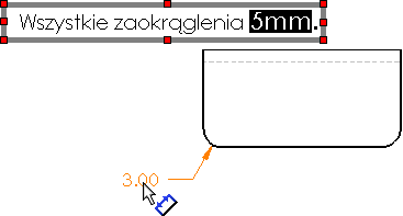

  • Możliwa jest zmiana tekstu, właściwości i formatowania dla każdego wystąpienia notatki.
  • Aby dodać wielokrotne linie wiodące, należy nacisnąć klawisz Ctrl podczas przeciągania notatki, a przed jej umieszczeniem. Notatka przestanie się przemieszczać i pojawi się druga linia wiodąca. Cały czas przytrzymując klawisz Ctrl, należy kliknąć, aby umieścić linię wiodącą. Kliknąć żądaną liczbę razy, aby umieścić dodatkowe linie wiodące. Zwolnić klawisz Ctrl i kliknąć, aby umieścić notatkę.
  • Aby zmienić wcięcie wypunktowanych lub numerowanych list, należy prawym przyciskiem myszy kliknąć notatkę w trybie edycji i wybrać Punktory i numeracja.
  1. Kliknąć OK .

Aby wstawić adnotację lub wymiar w notatce z rysunku, należy:
  1. Utworzyć lub poddać edycji istniejącą notatkę.
  1. Wybrać istniejącą adnotację lub wymiar w obszarze graficznym.
    Jeżeli wybierzemy wymiar z symbolem lub tolerancją, elementy są uwzględnione w notatce.
  2. Kliknąć OK .
Aby poddać adnotację lub wymiar edycji, konieczne jest edytowanie istniejącej adnotacji lub wymiaru na arkuszu rysunku. Nie można edytować adnotacji ani wymiarów w notatkach, jeżeli zostały one wstawione z istniejącej adnotacji lub wymiaru. Podczas edytowania istniejącej adnotacji lub wymiaru, wszystkie wystąpienia tej adnotacji i wymiaru zostaną uaktualnione w arkuszu.
