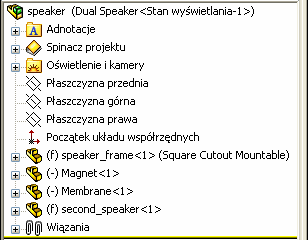

Możemy wyświetlać nazwy konfiguracji komponentów w drzewie operacji FeatureManager.
Aby pokazać nazwy konfiguracji komponentów, należy:
    Na górze drzewa operacji FeatureManager kliknąć prawym przyciskiem myszy nazwę części, złożenia lub rysunku i wybrać Wyświetlanie drzewa, Pokaż nazwy konfiguracji komponentów.
    W drzewie operacji FeatureManager zostanie wyświetlona nazwa konfiguracji komponentu.
