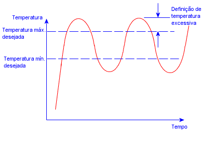

Para estudos térmicos transientes, todas as atribuições de poder calorífico e fluxo de calor podem ser controladas por um mecanismo de termostato definido por um intervalo desejável de temperatura em um vértice. Para cada etapa de solução, o estado do poder calorífico ou condição de fluxo (ativada/desativada) é decidido com base na temperatura do vértice especificado na etapa anterior. Você pode usar vários termostatos em um estudo.
Se o valor do poder calorífico ou do fluxo de calor for positivo, o aparelho atua como um aquecedor que tenha sido ligado durante a fase seguinte da solução se a temperatura corrente do sensor (vértice) for mais baixa do que a mais alta temperatura desejada. Caso contrário a condição de aquecimento é desativada.
Se o valor do poder calorífico ou da condição de fluxo de calor for negativa, o aparelho atua como um resfriador que tenha sido ligado durante a fase seguinte da solução se a temperatura atual do sensor (vértice) for mais alta do que a mais baixa temperatura desejada. Caso contrário a condição de resfriamento é desativada.
Se o termostato estiver trabalhando adequadamente, o gráfico de temperatura em relação ao tempo no local do termostato deve oscilar como ilustrado na figura, desde que seja usada uma adequada solução para o tempo. Se a temperatura excessiva em um ou em ambos os lados dos limites for grande, você deverá modificar as propriedades do estudo para usar um intervalo de tempo menor e executar novamente o estudo.

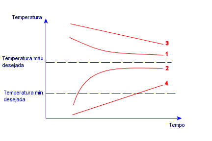

Se a temperatura no local do termostato convergir para uma temperatura fora ou dentro do intervalo desejado (como nas curvas 1 e 2), o termostato especificado não exercerá nenhum papel no controle da fonte de calor. Altere a fonte de calor, outras cargas ou restrições térmicas, propriedades de materiais ou a localização do termostato.
Se a temperatura no local do termostato se aproximar de um dos limites de temperatura com um declive sem cruzá-la (como nas curvas 3 e 4), aumente o tempo da solução e reinicie o estudo.
