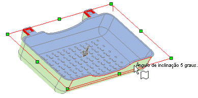

  • Direção de extração. Selecione uma face plana, aresta linear ou eixo para definir a direção de extração. Você pode ajustar a direção de extração selecionando Tríade de ajuste e  arrastando a tríade.
  • Classificação de faces. Quando esta opção está selecionada, a análise examina todas as faces do modelo com base no ângulo de inclinação. Quando você clica em Calcular, cada face é mostrada com uma cor diferente. Quando essa opção está desmarcada, a análise gera um mapa de contorno dos ângulos da face.

Desmarque Classificação da face para gerar um mapa de contorno colorido. O contorno colorido exibe as alterações uniformes ou gradativas em cada face do modelo à medida que o ângulo na face muda. Com base no ângulo de referência (Ângulo de inclinação ), a escala no PropertyManager exibe um intervalo de positivo a negativo, com 0 grau no centro. É possível selecionar dois modos de exibição:
  • Exibição uniforme. A exibição uniforme utiliza três cores para representar as áreas nas faces que têm inclinação positiva, inclinação negativa ou que requerem inclinação. É possível modificar as três cores.
  • Exibição de transição. Marque a caixa de seleção Transição gradual para exibir as variações nos ângulos do modelo onde a inclinação é necessária.
    Você pode ver as faces individuais do modelo durante um cálculo de contorno colorido especificando Sombreado com arestas na barra de ferramentas Exibir.
Na próxima vez que você analisar um modelo usando o contorno colorido, esses valores médios serão usados como os valores predeterminados.
NOTA: Usando qualquer modo de exibição, mova o ponteiro até uma área do modelo para exibir dinamicamente o valor do ângulo de inclinação.
