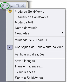

  • A Pesquisa do SolidWorks oval
  • Um menu flyout de opções da Ajuda
