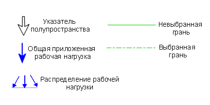

Рабочие нагрузки возникают между контактирующими цилиндрическими гранями или кромками оболочек. В большинстве случаев контактирующие грани или кромки имеют одинаковый радиус. Нагрузки на опору создают неравномерное давление на границе сопряжения контактов. Можно выбрать между синусоидальными вариациями и параболическими вариациями в соответствующем полупространстве, как показано ниже.
Примечание: Для получения дополнительной информации по синусоидальным и параболическим распределениям см. Распределение рабочей нагрузки. Для получения дополнительной информации по результирующему дисбалансу силы из-за выбора несимметричных объектов для применения указанной рабочей нагрузки см. Применение дополнительной силы из-за выбора несимметричных объектов.
Рисунок
Полупространство определено пространством, в котором угол F меньше или равен 180o.
Сила будет приложена только к нижней половине выбранной поверхности
Сила будет приложена только к части выбранной поверхности, расположенной в полупространстве
Если область в полупространстве не выбрана, нагрузка не будет приложена
Сила будет приложена к выбранной поверхности
