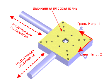

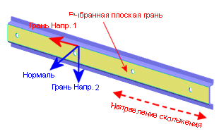

На плоской грани
Можно использовать настоящий параметр, только если все выбранные грани являются плоскими. Каждая грань может находиться в различной плоскости. Каждая грань ограничена относительно ее собственных направлений (Направление 1, Направление 2 и Нормальное).
Атрибут
Значение
Возможные степени свободы для сеток твердого тела
3 перемещения
Возможные степени свободы для оболочечных сеток
3 перемещения и 3 вращения
Трехмерный символ
перемещение
вращение
Выбираемые объекты
Только для плоских граней
Перемещения
Вдоль грани, направление 1
Вдоль грани, направление 2
Перпендикулярно грани
Вращения (только для оболочек)
Вокруг грани, направление 1
Вокруг грани, направление 2
Вокруг перпендикуляра к грани.
