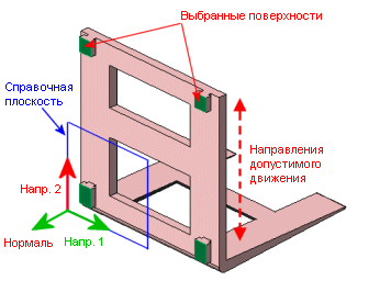

Использование справочной плоскости
Можно использовать плоскости в качестве справочных для приложения ограничений. Вы можете установить перемещения в направлениях 1 и 2 плоскости, а также в направлении перпендикулярном плоскости. Для оболочечных сеток можно установить вращения относительно этих направлений.
В следующей таблице приводится сводка атрибутов этого типа ограничения:
Атрибут
Значение
Возможные степени свободы твердых тел
3 перемещения
Возможные степени свободы оболочек и балок
3 перемещения и 3 вращения
Возможные степени свободы стержней
3 перемещения
Трехмерный символ
перемещение
вращение
Выбираемые объекты
Вершины, кромки, грани и соединения балок
Перемещения
Вдоль плоскости, направление 1
Вдоль плоскости, направление 2
Перпендикулярно плоскости
Вращения (только для оболочек и балок)
Вокруг направления плоскости 1
Вокруг направления плоскости 2
Вокруг перпендикуляра к плоскости
