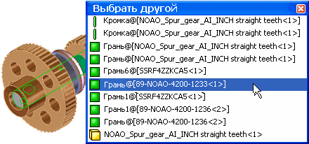

Выбор элементов, которые скрыты другими элементами.
Для выбора скрытых элементов:
  1. В документе детали или сборки нажмите правой кнопкой мыши в графической области и выберите параметр Выбрать другой.
Указатель примет форму , и отобразится окно со списком объектов (граней, кромок, узлов сборки, т.д.), которые расположены под указателем в порядке их нахождения. Значок указывает на тип объекта (грань, кромка, т.д.).
Наведите указатель на эти элементы, чтобы высветить их в графической области.
Чтобы просмотреть список, нажмите на клавишу Tab или повращайте среднюю кнопку мыши.
  1. Выберите объект в списке или в графической области, чтобы выбрать этот объект.
