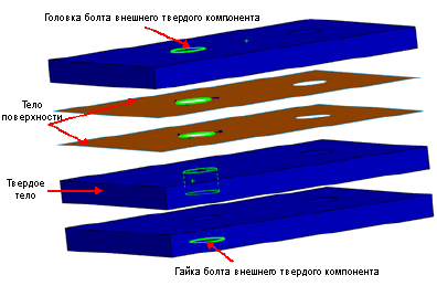

Соединитель - Болт
Болт
может соединять два компонента, несколько компонентов или компонент с основанием. Можно определить болты, проходящие через смешанный набор твердых тел, оболочек и тел из листового металла.
