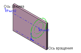

Два примера виртуального Хомута (cableconstraint.sldprt и virtualclipsingleconstraint.sldprt) находятся в Стандартной библиотеке в папке <каталог_установки>\data\design library\routing\electrical.
Одна из конфигураций cableconstraint.sldprt показана ниже. Одна из кромок вытянутого элемента использована для создания определения ссылки сопряжения при размещении детали в сборке. Ось вращения и Ось Хомута могут быть использованы, чтобы вращать или выравнивать виртуальный Хомут. Виртуальный Хомут содержит конфигурации наложения и данные фильтра, соответственно, он автоматически меняет размер, чтобы предложить разные растояния смещения при изменении диаметра кабеля.
