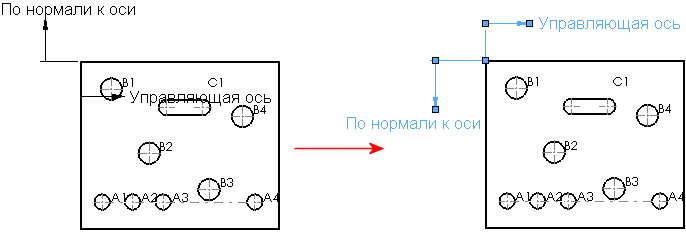

Можно выбрать ось X и Y для определения вершины для базы. Можно также перетащить исходные данные в положение после размещения таблицы.
Вершина выбрана в качестве исходной точки
Кромки выбраны в качестве осей X и Y
