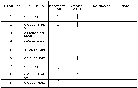

Las plantillas estándar para Listas de materiales, Tablas de taladros, Tablas de revisiones, Listas de corte para piezas soldadas, Tablas de soldadura y Tablas de bloque de título están disponibles en <directorio_de_instalación>\solidworks\lang\<idioma>. Puede especificar una carpeta diferente y también guardar y utilizar plantillas personalizadas.

El software no suministra ninguna plantilla para tablas generales.
Las plantillas personalizadas contienen encabezados y formateado, pero no contenido de tablas.
Los PropertyManager de tablas recuerdan la última plantilla utilizada.

Para guardar una plantilla personalizada:
  1. Inserte una tabla en un dibujo.
  2. Personalice la tabla.
  1. Haga clic con el botón derecho del ratón en la tabla y seleccione Guardar como.
  2. En el cuadro de diálogo Guardar como, escriba el nombre de la nueva plantilla y haga clic en Guardar.
Para utilizar una plantilla personalizada:
  1. Al insertar una tabla, en Plantilla de tabla en el PropertyManager, haga clic en Abrir plantilla de tabla .
  2. En el cuadro de diálogo Seleccionar plantilla, busque una para este tipo de tabla y, a continuación, haga clic en Abrir.
