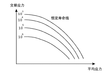

对于导致失效的循环,平均应力的效果可通过下面称为 Haigh 图的图表加以说明。
