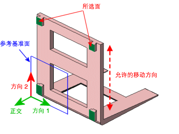

使用参考基准面
可以使用基准面作为参考来应用约束。您可以规定沿基准面的方向 1 和 2 以及垂直于基准面的方向平移。对壳体网格,可以规定相对于这些方向旋转。
下表总结了此约束类型的属性:
属性
数值
实体的可能自由度
3 个平移
壳体和横梁的可能自由度
3 个平移和 3 个旋转
桁架的可能自由度
3 个平移
3D 符号
平移
旋转
可选实体
顶点、边线、面和桁架接榫
平移
沿基准面方向 1
沿基准面方向 2
垂直于基准面
旋转(仅限壳体和横梁)
绕基准面方向 1
绕基准面方向 2
绕垂直于基准面
