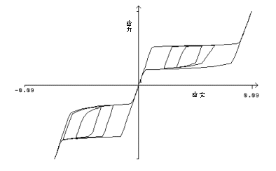

在单轴装载条件下镍钛诺杆的典型应力-应变反应。请注意,材料在张力和压缩下的行为有所不同

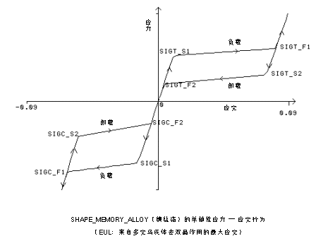

形状记忆合金的应力-应变曲线会显示传统材料中所没有的独特宏观行为。此行为归因于基础宏观力学。
SMA 表现可逆的马氏体相位变换,也就是说,在晶体比较有序相位的“奥氏体”和晶体较少有序相位的“马氏体”之间的实体到实体无扩散变换。
反应曲线的平缓部分代表发生相位变换的区域:奥氏体到马氏体的转换(负载),以及马氏体到奥氏体的转换(卸载)。
但是,为了简化,我们将反应曲线上的平缓变化称为“塑性”,而将陡峭部分称为“弹性”。
根据这种定义,材料首先表现出弹性行为,直到达到一定的应力水平(装载时的初始屈服应力)。如果继续装载,材料会显示弹塑性行为,直到塑性应变达到其极限值。此后,在增加载荷时材料又表现出弹性行为。
在卸载时,材料也始终会以弹性方式开始卸载,直到应力降低到卸载时的初始屈服应力。然后,材料将以弹塑性方式卸载,直到失去所有积累的塑性应变(从装载阶段)。此后,材料将以弹性方式卸载,直到其恢复原始形状(无永久变形)以及零载荷下的零应力。

sst1sft1=张力装载的初始屈服应力和最终屈服应力。[SIGT_S1,SIGT_F1]
sst2sft2=张力卸载的初始屈服应力和最终屈服应力。[SIGT_S2,SIGT_F2]
ssc1sfc1=压缩装载的初始屈服应力和最终屈服应力。[SIGC_S1,SIGC_F1]
ssc2, sfc2=压力卸载的初始屈服应力和最终屈服应力。[SIGC_S2,SIGC_F2]
eul = (最大张力塑料应变)(3/2)0.5
