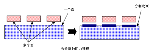

  • 可以在生成几何体时考虑薄环氧树脂层。在这种情况下,热接触面间将存在缝隙。使用此方法时,需要考虑以下两点:
    • 当两个接触面之间的距离小于或等于邻近的单元大小时,结果最精确。下例的结果可能不精确。
    • 尽管不必要为准确配对热接触而拆分面,但这可以提高精度。
  • 要在一个大面与若干个较小的面之间指定不同的热阻,必须先将大面拆分为若干个较小的面,才能为不同的相触面组指定热接触阻力。
